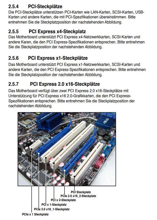

Es ist ein: Asus P6T WS Pro - bei Asus finde ich keinen anständigen Produktlink, also hier mal einer, indem das Board gut beschrieben ist:
Kann da mal wer nachschauen bitte, was da für ne Grafikkarte noch drauf passt? Ich bin leider raus, da ich seit 15 Jahren keinen Rechner mehr selbst konfiguriert und gebaut habe. Also quasi, war das mein letzter.

PS: über dem GraKa-Port ist noch so ein mini Anschluß, so ne Art 1/3 PCI. Was kann der denn? SSD MV2irgendwas mit Adapter oder so?
PCIe x1​
Der kleinste PCI Express-Steckplatz wird im Wesentlichen für kleine Erweiterungskarten verwendet und ist auf nur einen verfügbaren PCI-Express-Lane beschrenkt.
  • Soundkarten
  • Netzwerkadapter
  • Porterweiterungen
  • Capture-Karten
  • Riser-Karten
