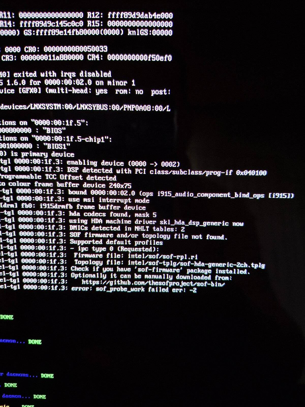

Kann mir jemand sagen was ich genau runterladen bzw. installieren muss bei diesem Fehler? Es ist ein Laptop mit Windows 11 und Intel 5 210H CPU falls das wichtig ist. Ich hab die neueste PartedMagic Version runtergeladen, aber es startet nicht. So einen Error hatte ich noch nie. Kenne mich mit sof-bin nicht aus. Danke!

der mag deine audio Firmware nicht sollte aber eigentlich keine rolle spielen
Hab ich probiert, selber Fehler.
Soll ich mal Audio bzw. den Audio Treiber deinstallieren?
Wie willst du in einer ISO den Treiber deinstallieren? Das sind live Systeme
Bei dem anderen hattest du vermutlich einen älteren Prozessor und andere AudioSpecs

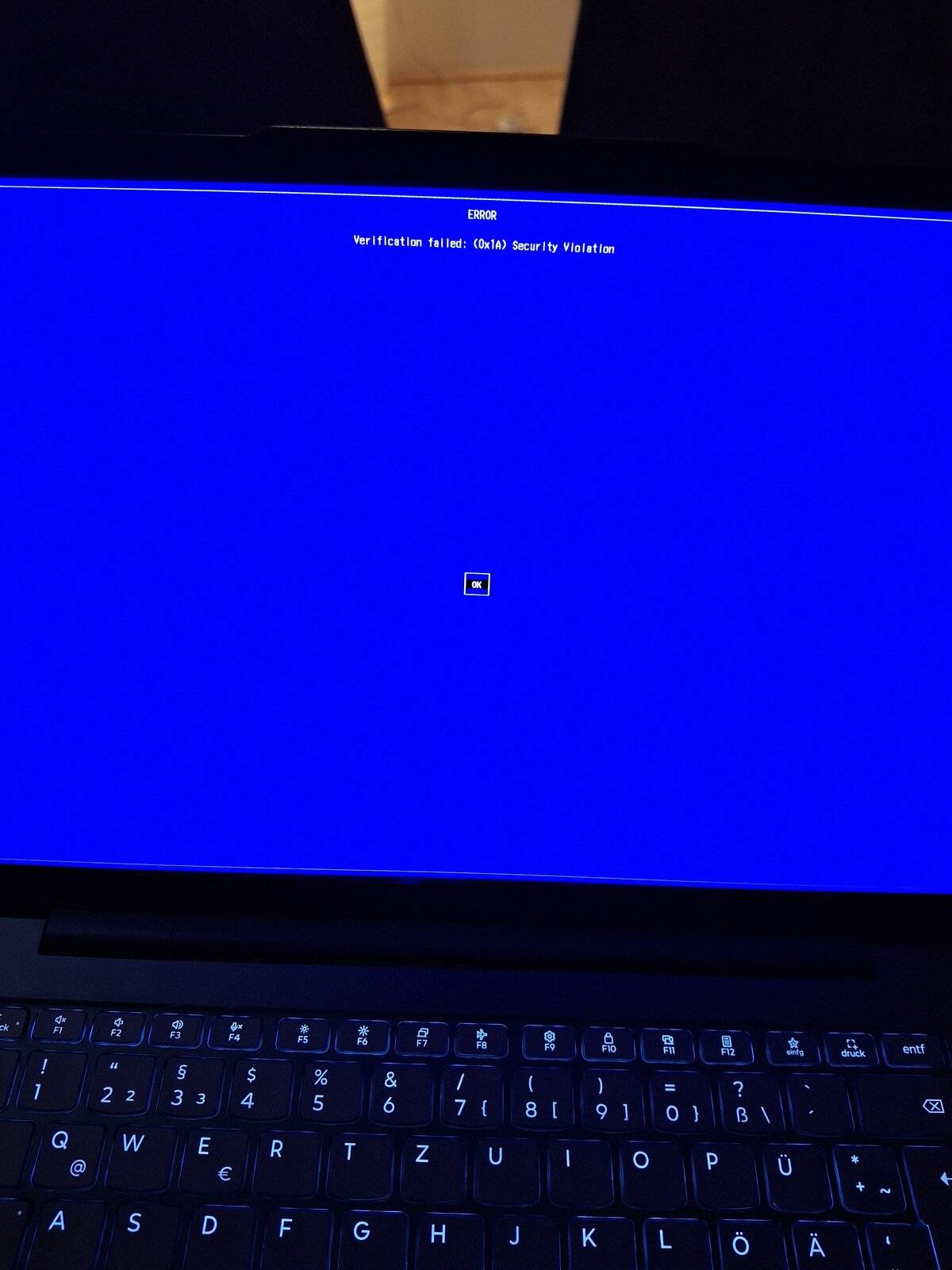

Hab ich gemacht, es kommt dann nur:
okay klicken und den key sideloaden
Fix 1: Disable Secure Boot​
According to users on some forums, disabling secure boot in UEFI settings works well in fixing Ventoy verification failed issues.
To try this way:
Step 1: Boot your computer to its BIOS settings by pressing a key such as F2, Del, F10, Esc, etc. during the startup. The key varies from computer brands.
Step 2: Under the Security tab, highlight Secure Boot and set it to Disabled. This step may be different based on different PCs, so check for details as per your PC brand.
Later, reboot the machine from the bootable USB drive again and you can use Ventoy to begin installing Windows 11/10 without encountering verification failed: (15) access denied or verification failed: (0x1A) security violation.
Fix 2: Enroll Key or Hash from Disk​
When having a Ventoy verification failed error, you can click OK and then press any key to perform MOK management to solve your issue. Ventoy offers two methods – Enroll key from disk and Enroll hash from disk to manage secure boot.
Enroll Key from Disk
Step 1: After selecting Enroll key from disk, locate VTOYEFI and press Enter.
Step 2: Choose ENROLL_THIS_KEY_IN_MOKMANAGER.cer and press Enter.
Step 3: Select Continue > Yes > Reboot. Then, boot menu options will appear and you can proceed with the installation process, without any Ventoy verification failed error.
Enroll Hash from Disk
Step 1: Go to Enroll hash from disk > VTOYEFI > ENROLL_THIS_KEY_IN_MOKMANAGER.cer.
Step 2: Choose BOOT/ and press Enter.
Step 3: Select grubx64.efi to continue.
Step 4: Hit Continue > Yes > Reboot to go ahead with the installation.
@Punx danke für deine Mühe, es klappt aber nicht. Nach dem Booten mit Ventoy bei PartedMagic kommt immer der gleiche Error wie in Post #1 (Screenshot). Ich werde es für heute aufgeben ... hab brutal keine Lust mehr, und hunger hab ich auch, einen schönen Nachmittag bzw. Abend noch.

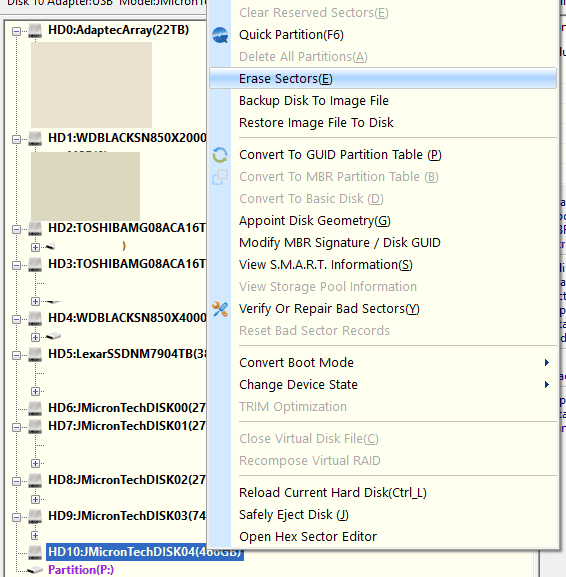

Dann lad dir DiskGenius herunter erstell die nen PE Stick und machs damit Sicher, Sauber, Saubrutal ;)
Damit gelöschte HDD haben selbst meine Forensictools nicht wiederherstellen können. (Vorausgesetzt, man gibt ihm die Zeit, die es zum Löschen von HDDs benötigt)

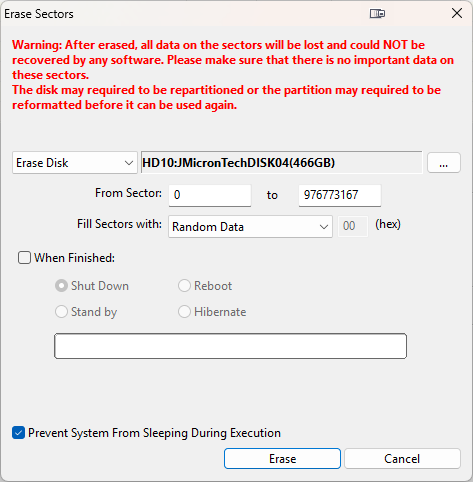

Hier mal meine Einstellungen für DG
